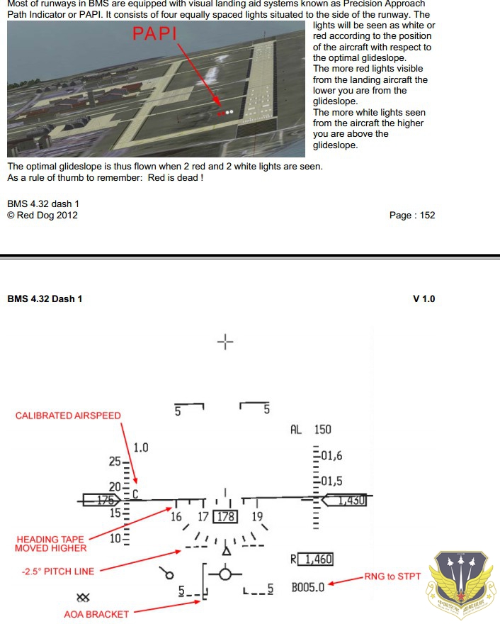

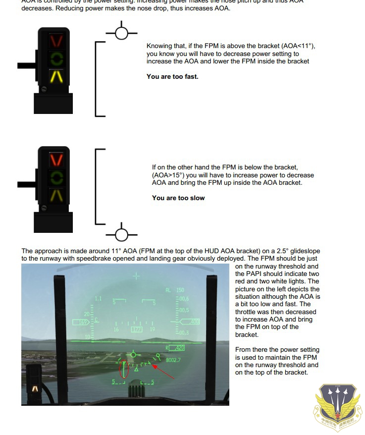

 楼主| 发表于 2013-11-13 23:14:26 | 显示全部楼层
补充图片 感觉BMS美机的降落航电非常直观
 楼主| 发表于 2013-11-13 23:20:14 | 显示全部楼层
lkyfly1009 发表于 2013-11-13 23:07
苏机基本上都是这个数据!bms是美机,它和苏机是不一样的!
哪里有苏机的降落导航系统详细解说贴
或者真机的那种文档.....
