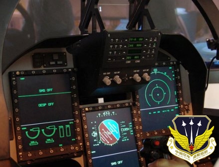

FC一1型战斗机前后经历了近20年时间,其航电系统和座舱设计几经波折,终于修成正果。 [资料图片]
FC-1战机新座舱采用一平三下布局,凭借晚10年以上的时间优势,FC-1可以轻松选择比F-16C/D更先进,更优越的设计和电子设备。 [资料图片]

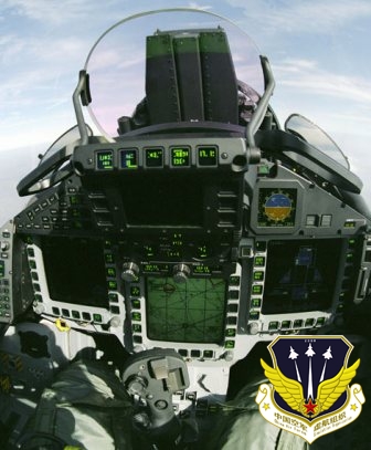

图为欧洲台风战机座舱[资料图片]

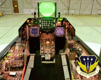

以色列空军F-16I BLOCK50/52战机座舱布局[资料图片]

    FC一1战斗机最初在航展和01、03架样机上应用的座舱设计比F一16C/D简单,更接近于F一20:取消了F一16系列的专用雷达告警接收机显示器(左上角),同时取消了右侧的备份地平仪,采用和F一16C/D相同的“一平两下”设计,两个5.25英寸多功能彩色有源LCD显示器分列在左右两侧。
    不过FC一1的位置比F一16C/D高,中央的多功能平显下还保留了不少仪表,比如地平仪、速度表、迎角表,左侧的多功能显示器下有武器挂载控制和高度表、速度表,右侧则是动力系统仪表。在2002年珠海航展上,这套航电的模拟座舱曾公开展示,并为参观者提供模拟飞行。
    以当时的观感而言,多功能显示器的尺寸偏小,仪表板周边很空,似乎有所预留。当时大多数评论都认为这样的设计估计是为了以后增添设备留下安装控制开关的位置,从同一时期中国出现的FTC一2000和L一15两种高级教练机的座舱设计来看,都大致保持了一致的风格,几乎是清一色的“一平两下”,中间和下侧保留安装一部分仪表,还没有完全玻璃化。
