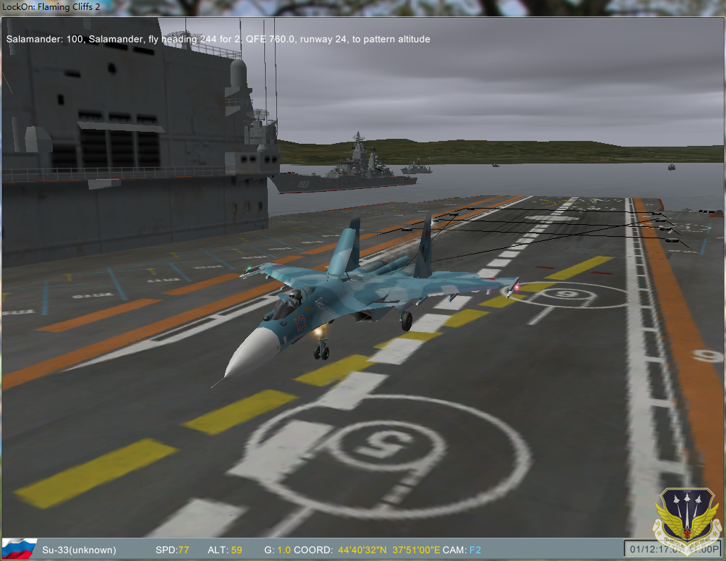

有一次打了辽宁舰的补丁,来了次航降,谁知降得技术太低了
才勾到了第四道。。。还比较偏右。
我又把补丁卸载了,这次我感觉还行。(老鸟勿喷)
我感觉按了辽宁舰的补丁降落的时候有点看不清,不按的时候看的很清楚,等看到跑道。
不知道大家和我一不一样,有时候离航母远的时候(辽宁舰补丁打完后)航母上的线看起来很模糊。。。
个人赶脚,请勿乱言。

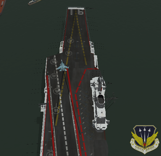

发表于 2013-6-5 00:17:53 来自手机 | 显示全部楼层
看不清拦阻索
发表于 2013-10-2 20:57:35 | 显示全部楼层
我打过库兹涅佐夫好的真实补丁远处也是看不清木木呼呼的,都是分辨率的问题

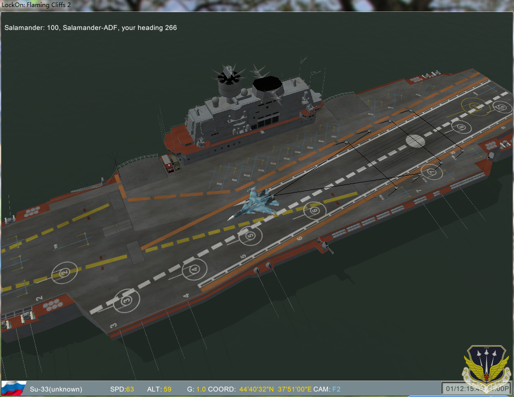

发表于 2013-11-13 13:59:45 | 显示全部楼层
设置一下!!!!!!!!!
这个要看你电脑怎么样了
N卡的游戏设置参数
1.桌面单击右键在NVIDIA控制面板里
2.管理3D设置
3.程序设置添加游戏目录下\bin\x86\stable\simulator.exe
一般默认的就行,具体设置还要看你独显的性能,好的话可以相对设置高些~
里面还有个“使用我的优先选择,侧重于”你可以选择性能,质量,或平衡
具体设置如下:
“一致性纹理锁”,该选项就选“使用硬件”;
“三重缓冲”,该选项在开启垂直同步后有效,一般建议“关”;
“各向异性过滤”,该选项对于游戏画质有明显提高,按照自己显卡等级选择倍数,建议低端显卡选4x,中端显卡选8x,高端显卡选16x;
“垂直同步”,该选项可以消除图像“横移”,但是对硬件要求很高,一般建议“强行关闭”;
“多显示器/混合GPU加速”,该选项只有在使用多个显示设备时有效,一般保持默认“多显示器性能模式”即可;
“平滑处理-模式”,该选项是选择是否要在驱动中强行控制游戏反锯齿,若游戏本身有AA选项,则可选择“应用程序控制的”;若希望在驱动中强行设置,则应选“替换任何应用程序设置”;
“平滑处理-灰度纠正”,该选项开启后可以让AA效果更佳,性能下降很少,一般建议“开”;
“平滑处理-设置”,该选项只有当选择了“替换任何应用程序设置”才能调节,2x、4x、8xQ、16xQ为MS取样,8x、16x为CS取样;其中MS取样性能下降比较大,CS取样在效果和性能上取得平衡点;此选项自己按照显卡性能选择;
“平滑处理-透明度”,该选项就是设置透明反锯齿模式,透明反锯齿模式可以实现非边缘AA,效果更佳;多重取样性能较高、画质稍弱,超级取样性能较低、画质较好,请根据对游戏画面要求选择;
“强制成为mipmaps”,该选项就选“无”;
“扩展限制”,该选项就选“关”;
“纹理过滤-各向异性采样优化”,该选项确定是否使用优化算法进行各向异性过滤,选择“开”可以提高一点点性能、损失一点点画质,选择“关”则可以保证最高画质;
“纹理过滤-负LOD偏移”,该选项就选“锁定”;
“纹理过滤-质量”,该选项可一步式控制其它“纹理过滤”选项,追求画质一般推荐“高质量”;
“纹理过滤-三线性过滤”,该选项效果类似于“各向异性过滤优化”,可按照自己对画面要求进行选择。
