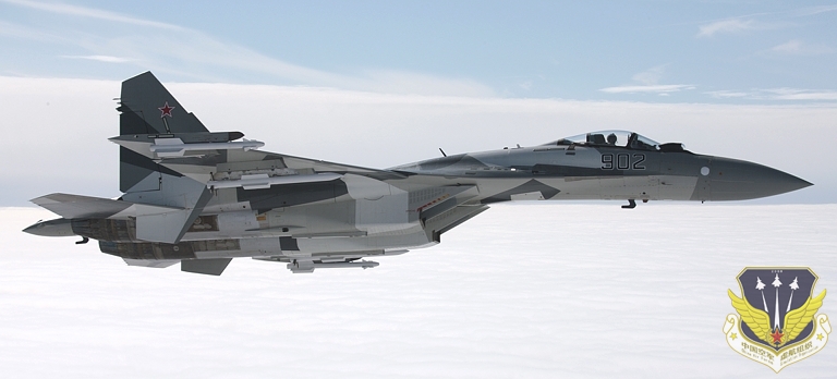

第二架原型机苏-35S“侧卫”(KNAAPO 图像)。

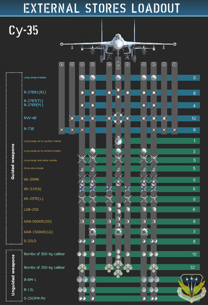

  • 高性能的空气,空气和空中到地面的长中,和短程制导武器安装在外部,14个外挂点

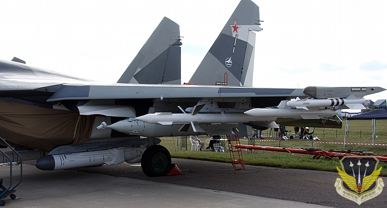

苏-35S原型B / N 902上显示一个KAB-1500L和空气在MAKS 2009年推出的Kh-35UE Harpoonski(2009维塔利·五库兹明)。

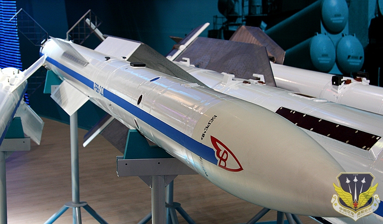

进行早期生产的变种苏-35S的主要超视距武器是KTRV RVV-SD扩展范围的R-77 / AA-12加法器类似的AIM-120D的发展。请注意,激光近炸引信取代射频保险丝
(©2009维塔利·五库兹明)。

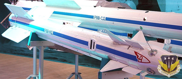

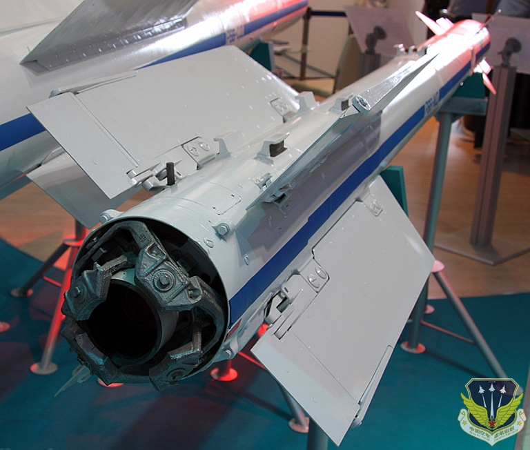

主要的近战武器
进行早期生产的变种苏-35S是在KTRV的RVV-MD,一个抗干扰两种颜色的扫描导引头和扩展范围的R-73/74 / AA-11射手演变激光近炸引信。请注意宽带的ZnS或ZnSe红外窗口更换MGF 设计在早期的变种(2009维塔利·五库兹明)。

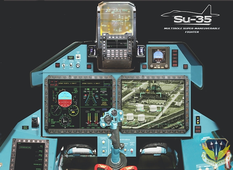

苏-35S的座舱。

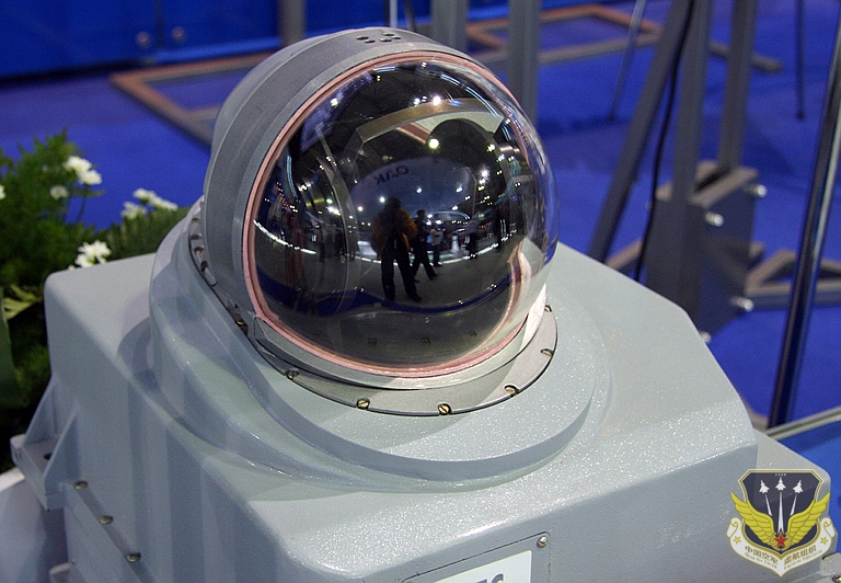

苏-35S光电系统炮塔(2009维塔利·五库兹明)。

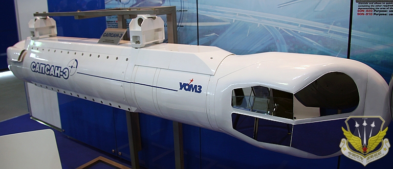

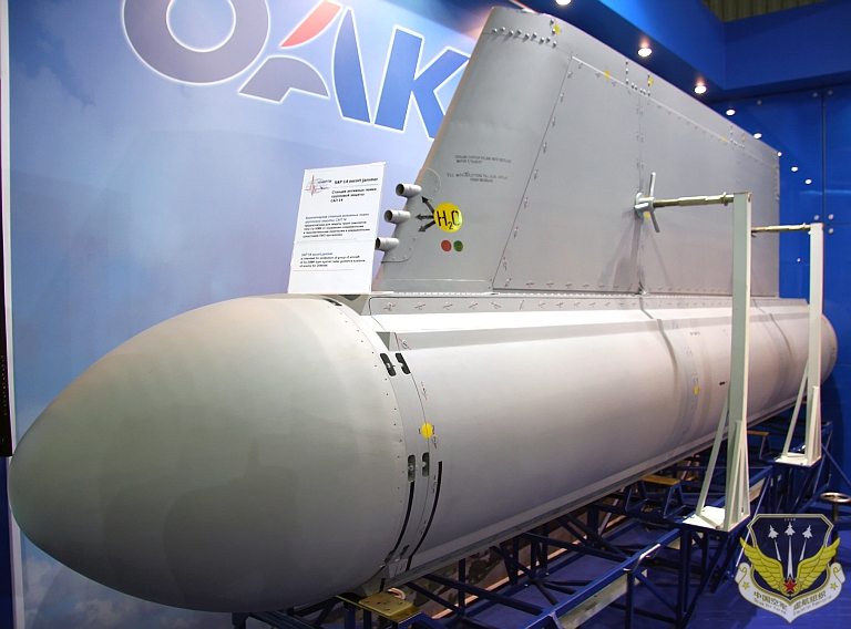

UOMZ Sapsan电子光电瞄准系统吊舱是有可能被作为一种替代的持牌法国泰利斯瞄准吊舱的达摩克利斯之剑提供

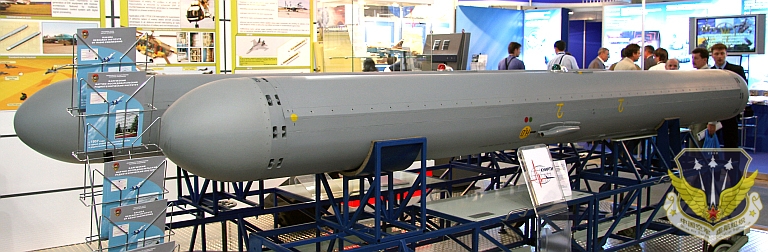

重量级的高功率KNIRTI SAP-14支持干扰器ECM吊舱是一个俄罗斯的美国ALQ-99E吊舱的EA-6B“徘徊者”和EA-18G“咆哮者”进行模拟。它是为“侧卫”系列飞机和进行大的中心线塔。迄今为止,几乎没有披露这种设计,但是它已被观察到的苏-30MK侧卫G / H和Su-34的后卫。它工作在1 GHz和4 GHz
(2009维塔利·五库兹明)。
建立L005 Sorbstiya系列翼尖ECM吊舱,KNIRTI SAP-518 ECM吊舱是一种新的技术替代。 (©2009维塔利·五库兹明)
苏-30MKI“侧卫H型KNIRTI SAP-14干扰吊舱和SAP-518在MAKS 2009上展出。荚已经飞行的苏-34后卫(2009年,米罗斯拉夫·Gyűrösi)。

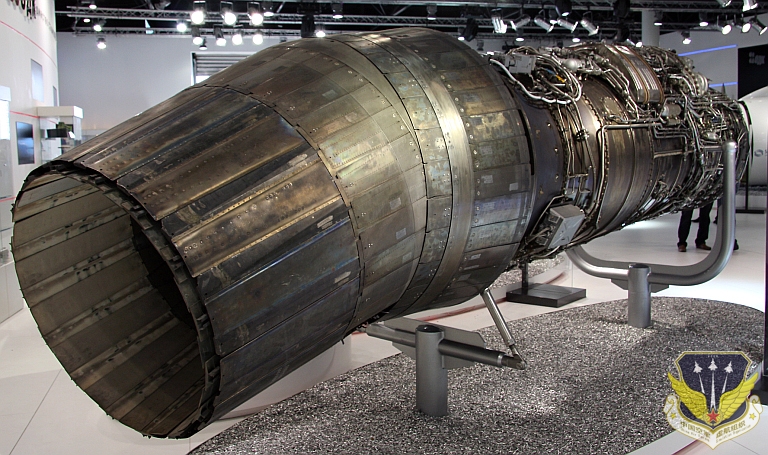

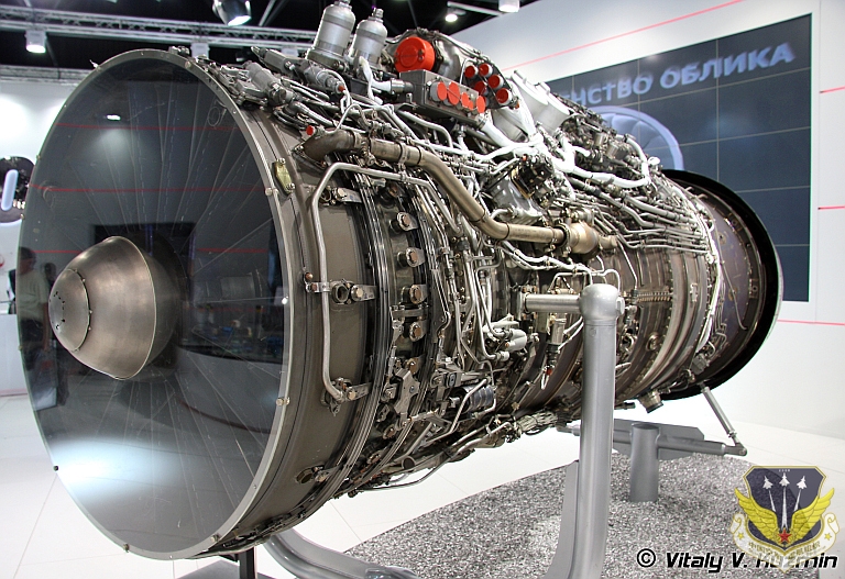

117S发动机
(©2009维塔利·五库兹明)。

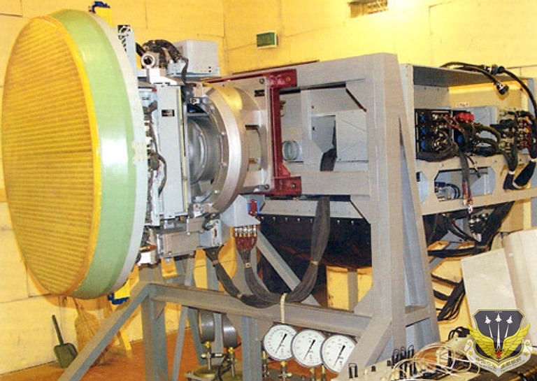

NIIP IRBIS的Ë原型(季霍米罗夫NIIP)。
