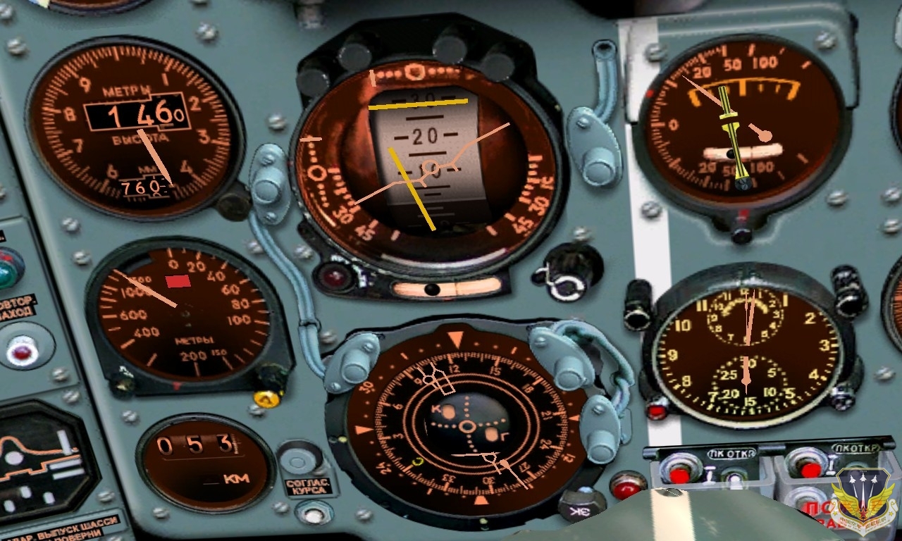

SU25实在是难以掌握,能有个视频教程的导航着陆教程就好了,飞上去了找不了机场,到底按那个针飞是正确的?  看了飞行手册还是搞不了,

苏系都是按照hud上的圈圈飞。 可以先学会su27后再过来飞25

哈哈,这个导航也纠结了我很久啊,其实刚开始不用去管教程里的用多少角度去拦截多少角度,直接看HSI,里面有一根指针的一头是一个空心的圆圈,只要用它对准仪表正上方的三角箭头就是指定的航线,(其他指针只是辅助作用,你先会了这个再去看教程里的角度拦截就慢慢理解了);然后是ADI,仪表正上方和左边都有一排白色的点,中间是个圆圈,然后分别有两根短的线,分别对准圆圈就是指定的高度和水平角度,这个用来微调的;HSI左边的公里也要注意,这是指示下一个导航点的距离(比如说你下一个导航点是机场)。先知道这么多就足够了,其他就能都懂了。下图就是随手截的图,没有对准航线,只是方便指示提到的一些细节
仪表
仪表
