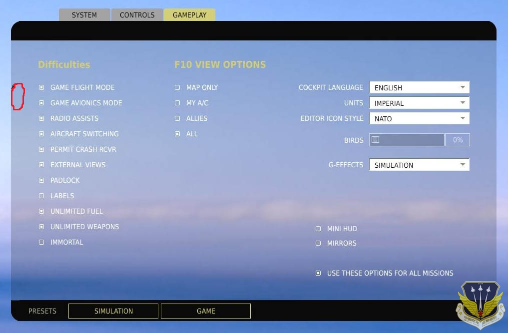

1.在下图的 选项 游戏 标签中,选择“简易飞行模式”和“简易航空电子模式”。

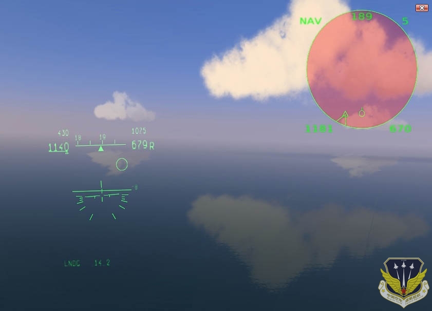

3.见下图,到达进场航路的起点时,按下 左Shift + Z 键,并收油门调转航向,进入 进场航路。
4.此时寻机按 "J" 键把速度锁定在300附近。
5.进入 进场航路 后 飞机必须位于航路的右侧,速度指针的垂直投影指向航母舰桥的右侧。

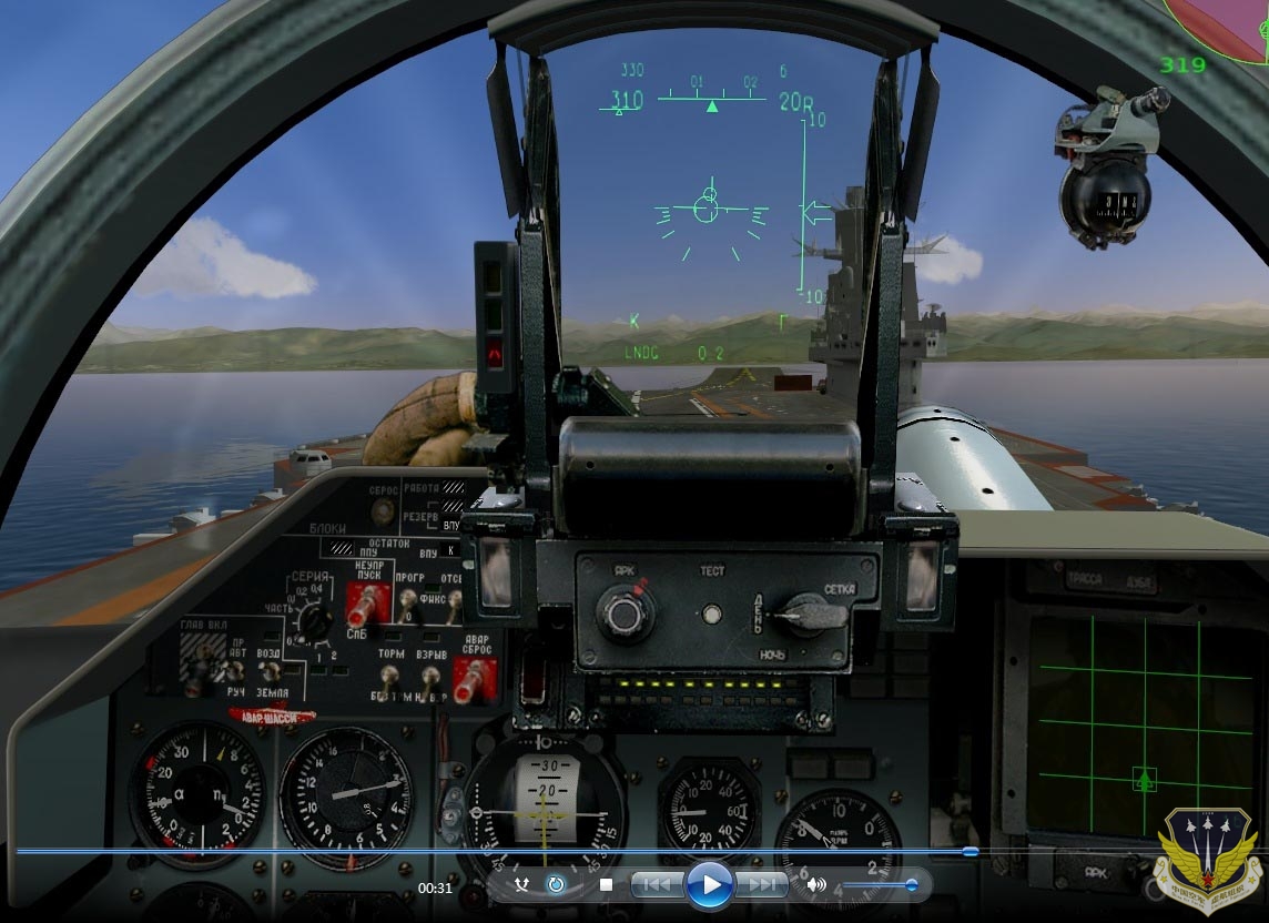

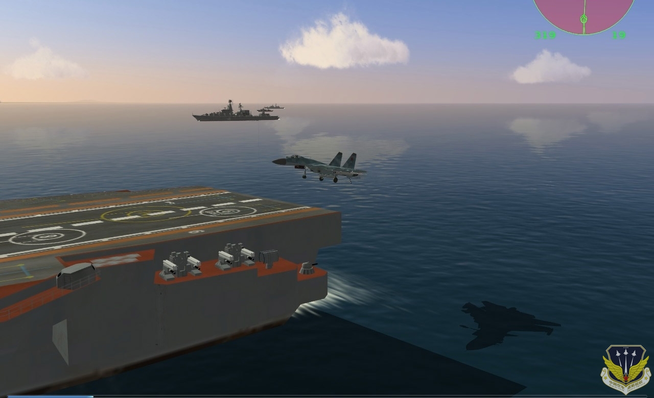

8.见下图,距离终点400m时,HUD的下边框应与阻拦索的前边相切,并固定住,此时仍应向右登舵(X键)。

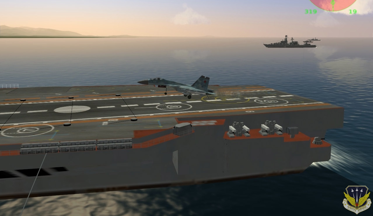

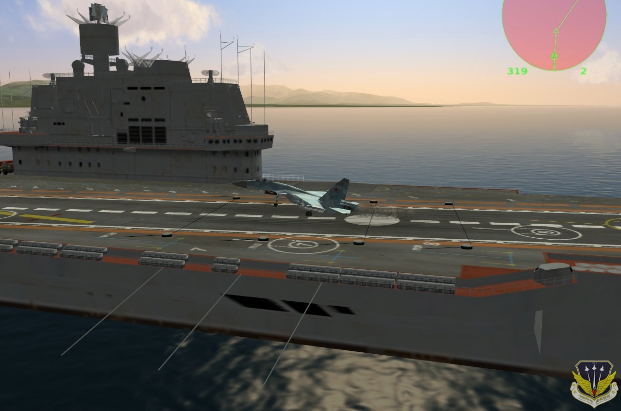

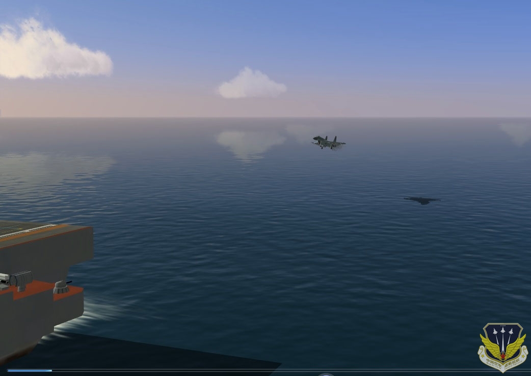

9.见下图,阻拦索的最后一瞬间。

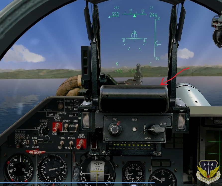

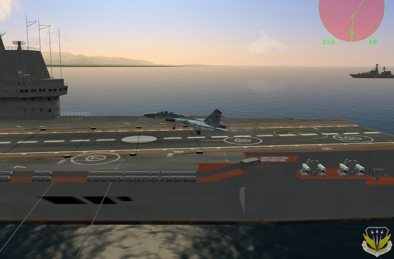

10.见下图,跑道突然向你腾空扑上来,这是挂上阻拦索时最可信的标志,此时你要迅速按下 右Alt + End ,再按下W键  。

着舰的前20米哦基本不再看HUD.目视反而更可靠.
发表于 2012-8-6 10:02:11 | 显示全部楼层
最后的alt+end建有什么用
发表于 2012-8-6 11:25:46 | 显示全部楼层
这个应该是键盘专用降落模式哦
