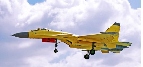

资料图:歼15舰载战斗机
  作为航母的打击手段,舰载战斗机是航母编队的重要组成部分,现代舰载航空兵力的发展表明舰上常规的战斗机(非垂直起降)可以提供防空战斗出航、打击海面和水下目标。美国、法国和前苏联已经研发了多种舰载飞机,它们可以分为两类:第一类是中型舰载机如米高扬的米格-29K、波音的F/A-18和达索的“阵风”M,它们的起飞重量在15~25吨之间;第二类是重型战斗机,即包括苏霍伊的苏-33和苏-27UB、诺斯罗普·格鲁门的F-14,它们的起飞重量在25~35吨之间。航母的甲板及甲板下的机库为中型飞机提供了更大的空间,但中型飞机的战斗载荷、作战半径和武器系统能力要逊色于重型舰载飞机。
