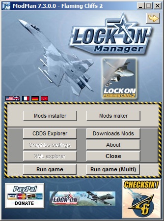

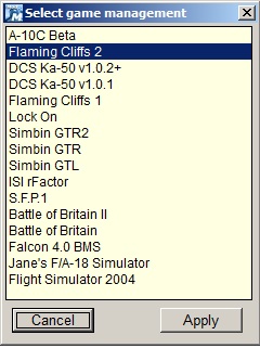

我们点击 modman v7.3.0。LOCKON 2.0 用户按照下图选择:

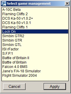

LOCKON 1.0 用户按照下图选择:

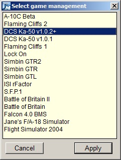

DCS A10C 用户按照下图选择:
DCS KA50 用户按照下图选择:
然后点击APPLY,然后程序会制定目录,如果找不到,请用户手动制定到目录。然后我们进入到这个界面 我们以 LOCK ON 2.0 为例

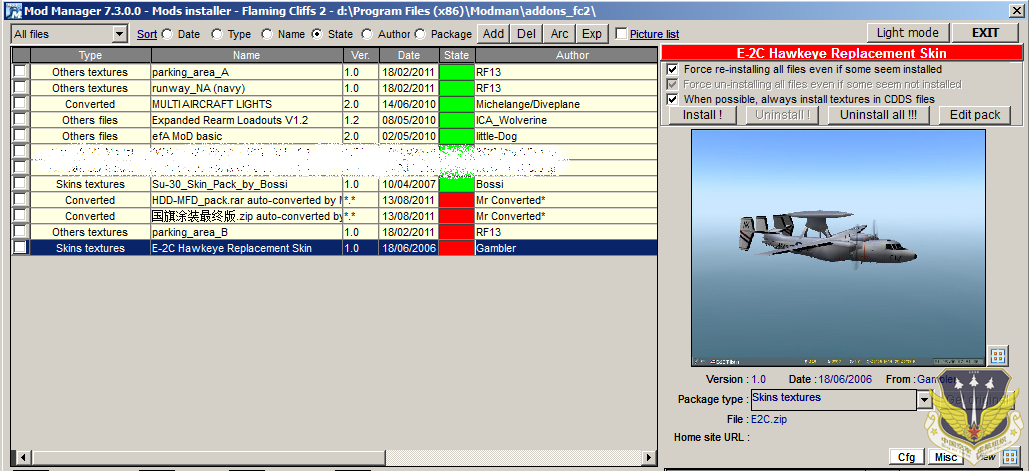

如果我们选择安装 mod ,请点击左上角的 mods install 按钮
我们来到了这个界,这里我安装了一些 mod,现在我来演示如何安装一个mod!
我们点击界面上边的 add 按钮 ,然后找到下载的 可以用modman安装的 rar 或者 zip 压缩包

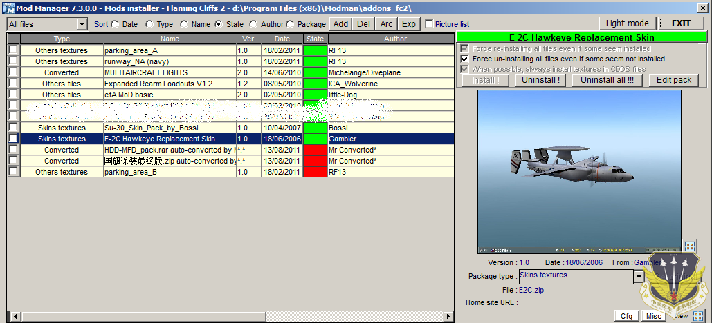

我们看到我们导入的压缩包了  然后 我们点击画面右上角的 install,再程序处理后,我们已经安装成功,界面已经成为了绿色。
如果我们以后不需要这个mod了,我们可以点击uninstall 卸载。至此我们已经安装完毕了mod,我们可以退出modman了。
